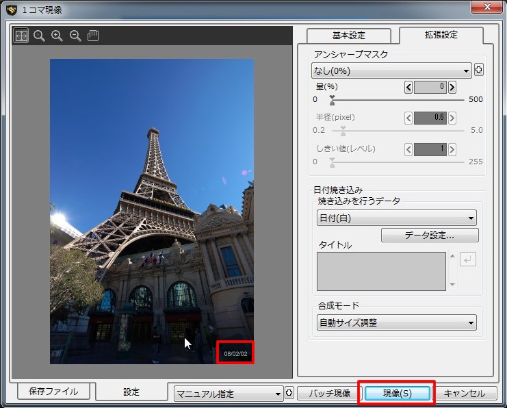

【画像に日付を入れ、現像保存する操作について】
1. 画像を取り込み、パラメータを調整します。
2. 「現像」メニューの「1コマ現像」を選択します。
3. 「1コマ現像」ウィンドウが表示されます。
「設定」タブをクリックし、更に「拡張設定」タブをクリックします。
4. 「日付焼き込み」の「焼き込みを行うデータ」項目より、お好みの項目を指定します。
※タイトルを入力する場合には、「タイトル」項目を選択の上、
「タイトル」欄に文字を入力してください。
5. ウィンドウ内のプレビュー表示をご確認ください。
6. 現像保存時のその他の項目を設定していただき、
よろしければ、[現像]ボタンをクリックの上、現像保存を実行します。
