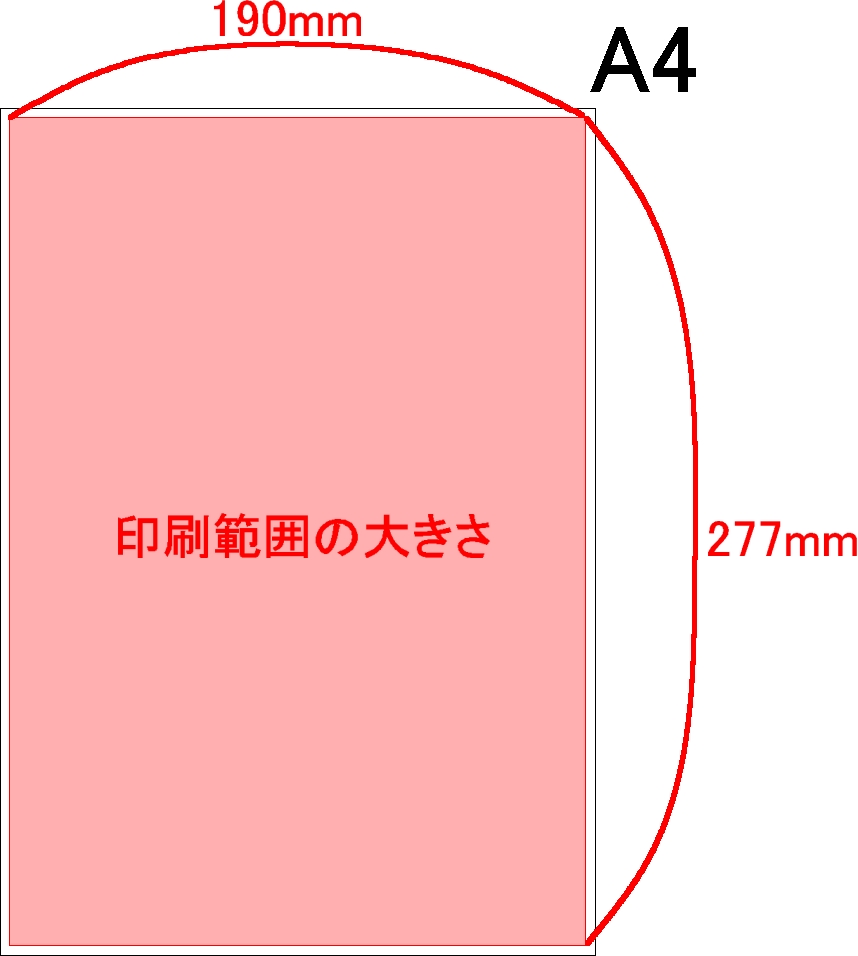

1. 初めに印刷範囲の”大きさ”を計算します。
印刷範囲の”大きさ”は、用紙サイズから余白幅を引いた数値(mm単位)となります。
※用紙サイズは、使用する用紙のパッケージなどでご確認ください。
左右上下に10mmずつ余白を入れる場合、余白幅のサイズは横縦20×20mmです。
A4の用紙サイズは、”210mm×297mm”のため、印刷範囲の”大きさ”は、
横:210mm-20mm=190mm、縦:297mm-20mm=277mmです。
