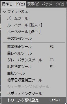

1. 「操作モード」-「トリミング領域設定」を起動します。
※「トリミング」のアイコンからも起動できます。

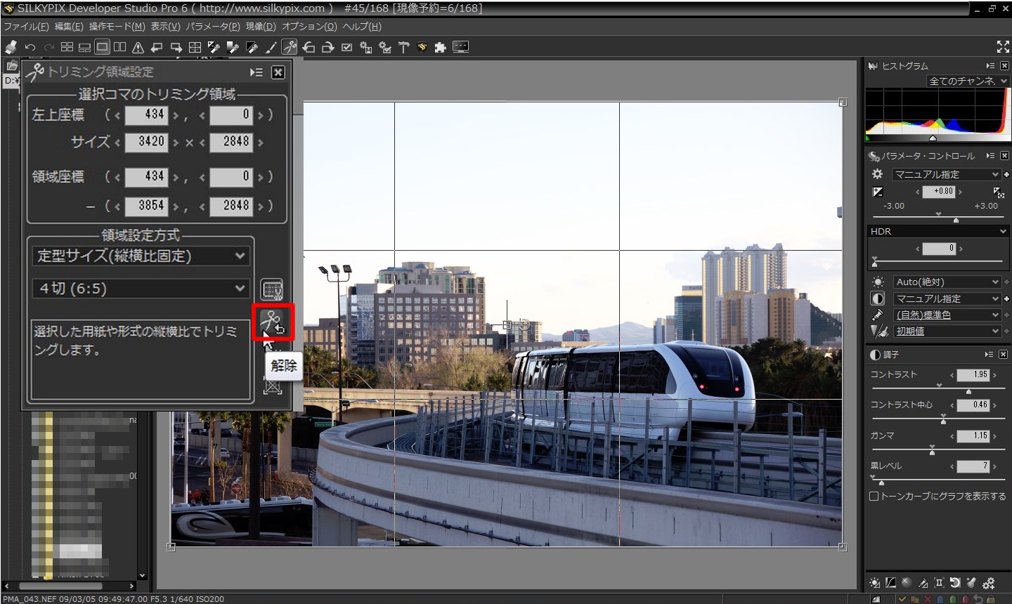

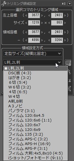

2. 「定型サイズ(縦横比固定)」を指定し、用紙サイズを選択します。
3. [適用]ボタンをクリックし、領域枠の縦横比を変更します。
※領域枠を解除する場合には、[解除]ボタンをクリックします。
